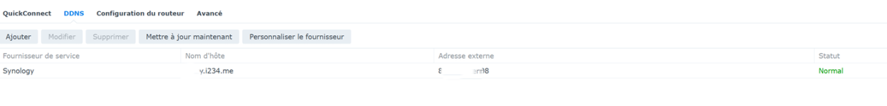

Valide ton DDNS Syno ce qui te permettra de la joindre facilement - tu peux aussi activer QuickConnect si tu débutes en connexion de "roue de secours" ou si tu est en CGNAT.
