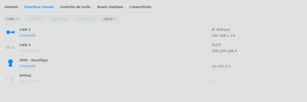

Dans NordVpn je ne pense pas que je puisse régler.
Dans mon routeur Internet tous les port du Nas sont Forwarder.
Voici comment ce présente mes paramètre dans le Syno.
Capture d'écran 2025-08-28 160406.pngCapture d'écran 2025-08-28 160424.png grand chose
