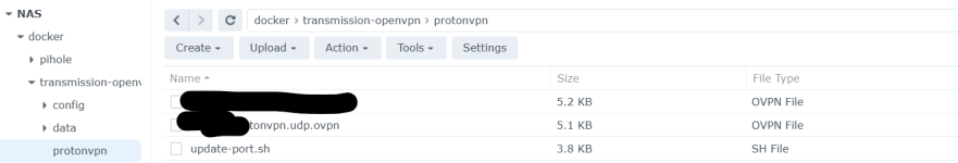

Bonjour, oui c’est ça. L’image inclut transmission avec un client openvpn configuré pour proton.
Il y a également un script qui s’occupe de mettre à jour le port du port forwarding car celui-ci est dynamique avec Proton vpn

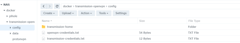

Voici ma configuration:
==>openvpn-credentials:
openvpnusername+pmp (si utilisé)
openvpnpassword
==>transmission-credentials:
username (pour le web server)
password (pour le web server)
Si tu as des questions je suis disponible.
Bonne soirée
Bonjour @JohnnyHallyday, merci beaucoup pour ton aide, le container fonctionne maintenant !
Non sans mal, mais tout est ok maintenant. Un conseil pour ceux qui auraient des soucis : pensez à bien supprimer les fichiers de config quand vous changez les paramètres du docker pour tester --> je ne comprenais pas les erreurs que j obtenais, elles étaient en fait dues au fait que le docker réutilisait certains fichiers de config des tests précédents.
