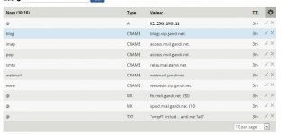

Chez Gandi, il faut passer par l'espace client : https://www.gandi.net/login et saisir identifiant et mot de passe. Tu vas ensuite tomber sur la page d'administration et normalement sur la liste des domaines (avec advrider1773.com). Tu vas dans la section Zone DNS comme l'image ci-dessous
J'espère que tu n'as qu'une seule Zone DNS active. Clique dessus et cherchez la liste de TYPE A. Clique sur le crayon à droite et tu saisis ton adresse IP publique récupérée au-dessus. Aujourd'hui, il est indiqué que ton ancienne adresse IP publique était 82.238.186.11
Pour plus de sécurité, Gandi va te demander de faire une sauvegarde de ta Zone DNS pour un retour arrière si besoin ;)
