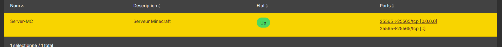

Bonjour, après la mise à niveau de mon NAS/serveur perso, j'ai réinstallé OMV (7.7.18-1) et configuré un serveur Minecraft dessus.
(Dites-moi si il y a des trucs à changer)
De mon côté, comme je suis sur le même réseau que le serveur, mettre bêtement l'IP du serveur dans le champ "Adresse du serveur" du jeu me permet de me connecter.
Par contre, comment permettre à mes amis de s'y connecter ? J'ai activé l'accès à distance de ma box mais entre l'IP fixe de ma box et celle de mon serveur... je suis perdu (je suis nul en réseau)...
Il va falloir que tu fasses une ouverture de port sur ta box. Un serveur minecraft est de base sur le port 25565, si tu ne l'as pas modifier, il te suffit d'ouvrir sur ta box ce port. Pour ce faire, il faut déjà savoir sur quel box tu es, car chaque box a ses particularités. En suite, tes amis, pour se connecter sur ton serveur vont devoir mettre dans l'ip du serveur "ton ip publique":25565 ainsi, cela représente x.x.x.x:25565
attention en faisant ça, n'accepte pas les comptes crack du jeu si tu n'as pas mis de plugin de login car tu risques de te faire pirater ton serveur.
Salut, merci pour les infos. Je n'ouvrirai pas mon serveur aux versions crackées, trop risqué et de toute façon il y aura une whitelist, c'est un serveur entre amis.
Ma box est une BBox WiFi 6 (Bouygues).
ok parfait alors!
pour ouvrir les ports de ta bbox wifi 6, il y a un tuto sur le forum tuto BBox WiFi 6.
Il te faudra ouvrir le port externe 25565 pour qu'il pointe sur le port interne 25565. mettre dans la partie équipement ton serveur minecraft.
et choisir le protocole TCP.
ne remplie pas la partie restreindre.

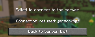

Bon, maintenant, impossible de s'y connecter... alors que je n'ai rien fait de spécial...1762876880602.png
