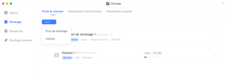

Après avoir lancé l'application Stockage, on peut créer des pools et chaque pool pourra contenir un ou plusieurs volumes.

Pour ma part, pour expérimenter, j'ai choisi d'utiliser le mode BASIC pour les deux disques et de créer un seul volume dans le pool de stockage créé sur chacun de ces disques (note: si on voit que Basic est «recommandé», c'est parce que il y avait un seul disque de sélectionné, lorsque les deux disques étaient sélectionnés, UGOS recommandait RAID 1)

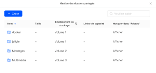

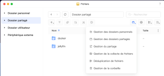

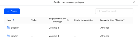

Après avoir cliqué «Gestion des dossiers partagés», on a un tableau qui nous présente la liste des dossiers qu'il contient, ainsi que le volume où il se trouve.
Au moment de créer un nouveau dossier partagé, on doit préciser sur quel volume il sera stocké:

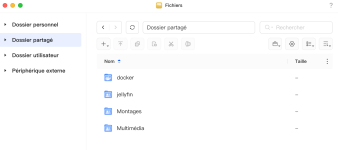

Lorsqu'on est dans la fenêtre de «Gestion des dossiers partagés», on voit bien «quoi» se trouve «où»
Mais dans l'application Fichiers, cette organisation n'est pas explicitée. En fait, le dossier «Dossier partagé» contient la fusion des dossiers partagés qui se trouvent sur les différents volumes.

Note : Ça ne saute pas aux yeux lorsqu'on est dans la fenêtre des dossiers partagés, mais une fois l'emplacement du dossier partagé défini, il est possible de le modifier en survolant l'action «Afficher» qui fera alors apparaître l'action Modifier, permettant de déplacer et renommer le dossier correspondant, ainsi que l'action Supprimer.

Concernant les dossiers qui se trouvent dans le dossier «Dossiers personnels», nous n'avons pas cette souplesse de choisir sur quel volume doit être chacun des dossiers: ils doivent tous être sur le même volume et on le choisit via le menu «Gestion des dossiers personnels». Dans mon cas, c'est actuellement le volume 1 (le NVMe) qui est sélectionné car c'était le seul volume que j'avais lors de la configuration initiale du NAS; cependant on peut le changer en choisissant un autre volume (il y a un menu pop-up pour le choisir) et le NAS nous demande de confirmer que l'on veut bien déplacer le contenu du dossier sur un autre volume, auquel cas le systéme déplace le dossier pour nous.
