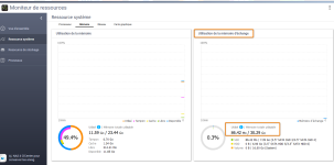

Le NAS est en cours d'indexation d'mages par l'application QuMagie qui semble très gourmande en performances (en espérant qu'elle n'est pas plantée car les indicateurs de progression semblent bloqués...)
Le moniteur de ressources indique RAM 64% et mémoire d'échange à 8,9 %
Ces infos sont-elles une indication du besoin ou non d'étendre la mémoire.
J'ai choisi la version 4G du TS-664 plutôt que la version 8 G qui ne permet pas d'upgrade mémoire.
L'extension mémoire est dans mes projets !
Cela fait quoi 650Mo de mémoire SWAP environ ? Ce n'est pas dramatique surtout sur en fonctionnement normal tu est a moins de 70%
Cela signifie que a un moment tu as manqué un peu de mémoire. Donc l'upgrade serait intéressant ? Oui, principalement aussi car tes besoins vont surement augmenter a force de découvrir la bete
Vitale ? Non

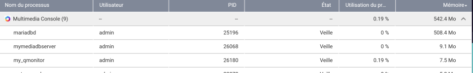

Toujours dans la compréhension des ressources système et de la RAM en particulier.
Quand je checke je vois que l'un des process qui prend une part importante de la mémoire est l'application mariaDB que je n'ai pas installée ..?
Bizarre ...
J'ai installé QuMagie qui évidemment s'appuie sur une base donnée.
Est-ce que l'installation de cette appli entraine de fait l'installation de MARIAGE ?
Tu veut dire MariaDB ?
C'est possible que ce soit lié a QuMagie oui effectivement.
Ah ces correcteurs automatiques !
Je parlais bien sur de mariaDB
Cependant il n’apparaît pas dans la liste des applications installées...
