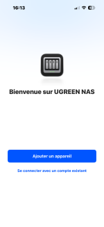

quand j'essaie la connection utilisateur par UgreenLink, il me demande de rajouter l'appareil et ensuite de me connecter via le compte local et mot de passe. c'est là que ca peche, je pense. qu'est le compte local ? le nom de l'utilisateur, l'adresse mail ? ni l'un ni l'autre ne fonctionne.

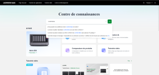

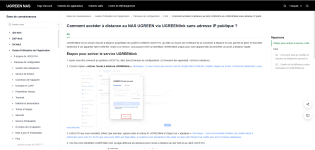

UGREEN a mis a dispo le Centre de connaissances! il est par ici CLIC
Quelle est la différence entre UGREENlink et DDNS ? clic ICI
Qu'est-ce que UGREENlink ? Comment activer le service UGREENlink? CLIC
Accès à distance : Ugreen Link ? DDNS ? Tailscale ? Sujet déjà abordé ici CLIC

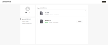

Ici c'est ton magasin UGREEN NAS (pas le site UGREEN mais ton espace privé!) Ce lien correspond à l’espace en ligne UGREENlink, c’est‑à‑dire le compte cloud Ugreen. Et il sert à quelque chose de très précis : gérer tes NAS Ugreen à distance via Internet, sans passer par ta box, sans ouvrir de ports, et sans configuration réseau compliquée.
Mon espace UGREENlink liste 2 appareils!
user1234
ton adresse m@il
Appareil UGREEN NAS
Compte et sécurité
Ticket de support technique
Appareil UGREEN NAS
[DXP2800-AAE6]
Hors ligne
Propriétaire
SN de l'appareil: ???
Connecter (tu peux te connecter à l'interface admin par ici)
[DH2300-8CC2]
En ligne
Propriétaire

Merci pour votre réponse. Comme je l'avais spécifié, je suis néophyte en la matiere, et je ne clique pas sur tout ce qui est cliquable. j'essaie a travers les différentes documentations et liens ,de comprendre la logique d'utilisation d'un NAS. effectivement j'ai fait l'erreur de cocher DDNS. Je n'ai qu'un nas, acheté recemment, et n'ai aucune experience en la matiere. Comme je l'ai souligné, je me connecte avec le compte admin et le logiciel nas ugreen, sans probleme, que cela soit sous IOS ou PC. j'ai bien entendu activé ugreenlink. mais je n'arrive pas a connecter une des identites que j'ai crée sur le NAS. Il me demande, apres avoir ajouté l'appareil par le réseau local, un compte local et un mot de passe, et je suis coincé là; car je ne sais pas ce qu'est un compte local. Pourtant la creation de mes utilisateurs est bien présente, et comporte un mot de passe chacun. J'ai du oublié quelque chose, mais pour l'instant je ne trouve pas le défaut.

peut tu poster un imprim écran du message que tu as ?
Tu a juste a indiquer le nom d'utilisateur auquel tu veut te connecté et son mot de passe
