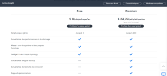

alors oui pour 3 NAS max au dessus le service devient payant et c'est 23.99€ pas NAS autant dire que 23.99 * 50 = beaucoup trop chère pour le budget de l'entreprise dans laquelle je travail pour seulement les services données qui peuvent être plus ou moins accessible avec plusieurs app Synology gratuites et accessible via un NAS

Ça ferait un budget de 1199,5€ par an rien que pour monitorer les NAS...
