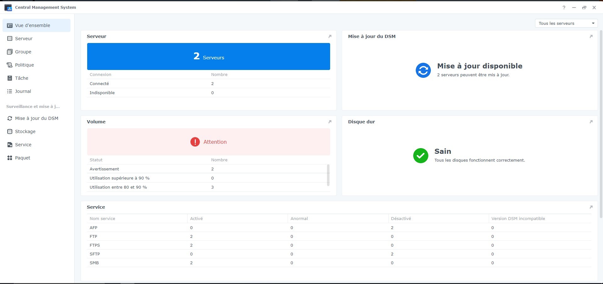

Sinon tu as aussi le système Synology CMS (Système de gestion centralisée) qui permet de gerer sur une seule interface plusieurs NAS Synology.

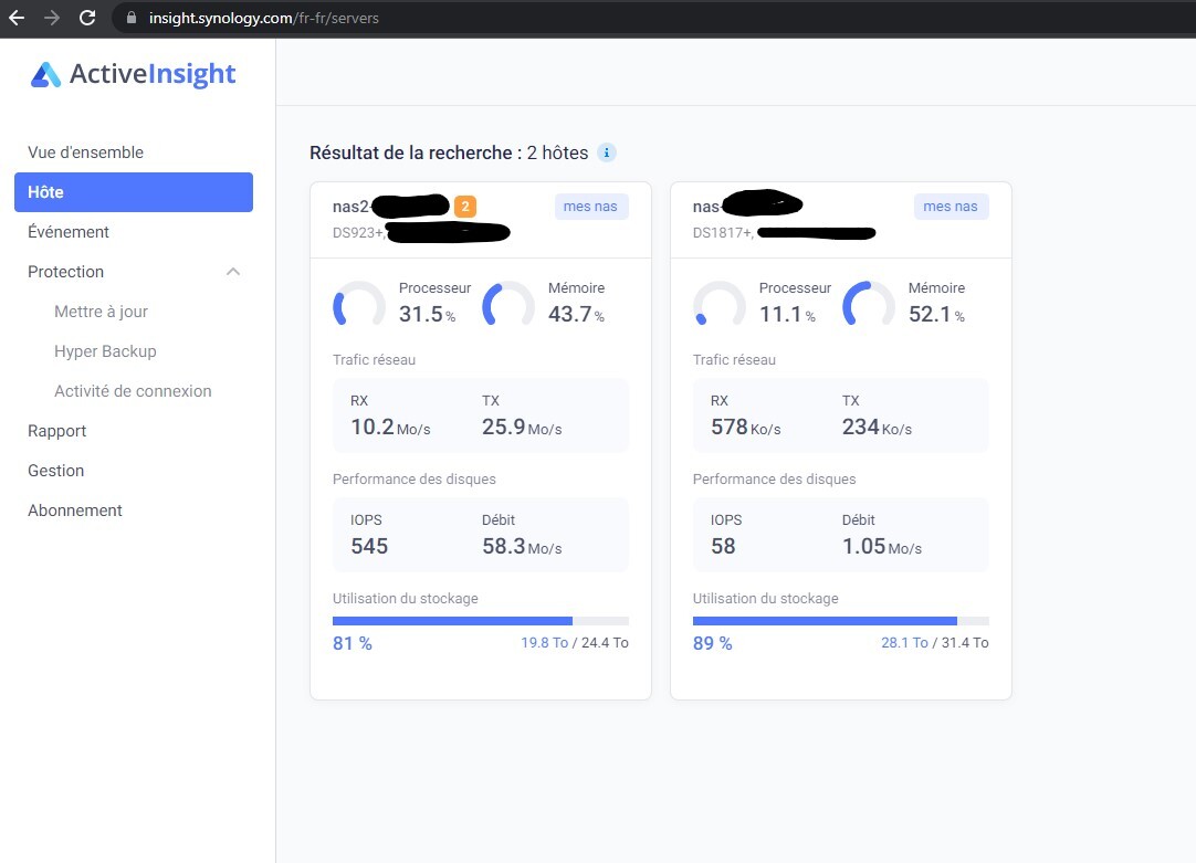

avec active insight, tu peux le voir sur un navigateur internet
pour pouvoir voir les nas d'autre compte, il faut que ces propriétaires délèguent des pouvoir
https://kb.synology.com/fr-fr/DSM/tutorial/Active_Insight_delegation#:~:text=Accédez au portail Web d,affiche la mention « Invité ».
mais le compte gratuit est limité à 3 nas me semble t il, après il faut passer au compte premium
sinon, en passant par un seul nas (en vpn de préférence), il y a le cms
https://www.synology.com/fr-fr/dsm/packages/CMS

Je ne sais pas trop comment cela fonctionne avec mes NAS Synology, mais c'est gratuit dans mon cas
