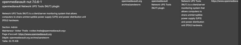

Pour la gestion de l’onduleur, je pratique pas trop Syno, y-a un module Serveur/client pour gérer d’autres postes du réseau et leur renvoyer le statut de l’onduleur ?
Sinon il y a PeaNUTS qui tourne sur Docker.
Mon syno fait office de serveur UPS, il me faudra faire de l’asustor (que ce soit OMV ou PbS) un client UPS.
Mais c’est peut être la base debian qui devra l’être non ?

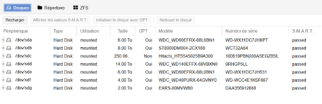

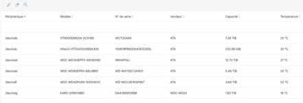

Bonjour, heu je n’ai pas été bien clair dans mes explications, je vais essayer de faire mieux.;)
D’abord pour s’assurer que tu n’auras pas de souci avec tes disques (ils sont déjà en place dans l’Asustor ?), tu peux vérifier en ssh le type des partitions. Si tout est bien en EXT4 ce sera nickel.
Tu peux aussi tester un accès avec un livecd Debian, tu verras en même temps si tous les périphériques sont reconnus mais çà devrais être le cas.
Hormis le disque système ou tu vas déployer Debian/OMV/PBS il n’y a rien à formatter.
J’évoquais le fait d’absence de passthrough car là tu n’as de VM à qui tu devrais transférer des accès disques, tout est vu de base par la Debian. Au final OMV et PBS ne sont que des GUI qui nous simplifient la gestion.
Par exemple sur ce que j’ai chez moi l’ensemble des disques sont vus de la même façon :
Vue de puis OMV :
Vue depuis PBS :
Le petit SDC héberge l’OS, y-a pas besoin de beaucoup de place (20go chez moi) car PBS contrairement à PVE n’as pas de VMS, de containers, de Templates, d’iso préchargés.
Dans cette config, seul le SDG est utiliser par PBS comme storage des VMs.
Tous mes autres disques sont gérés normalement par OMV comme des partages SMB ou NFS et reçoivent les sauvegardes envoyées depuis mon PVE/OMV (vm).
Donc dans ton cas une fois la partie OS installé tu n’auras plus qu’à choisir quel disque tu veux servir coté PBS aux sauvegardes en provenance de tes PVE.

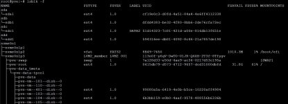

  • Oui, lsblk – f c’est parfait.:)
  • Pour préparer le livecd Rufus est ton ami !
    En plus tu auras Gparted sur la distrib qui te permettra d’analyser tes disques sans passer par le terminal.
    Profite en pour noter tous les GUID/SN des disques, ils seront plus faciles à identifier par la suite.
Pas bête de noter les GUID, ça permettra de les repérer car les /dev/sdx risquent de changer niveau n° 😅

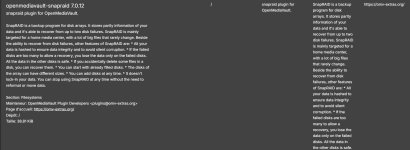

Sinon pour la gestion RAID sous OMV le plugin Snapraid :
Y-a aussi un module NUT qui sera peut-être pote avec le serveur UPS de ton Syno : ;)
Réactions: MilesTEG

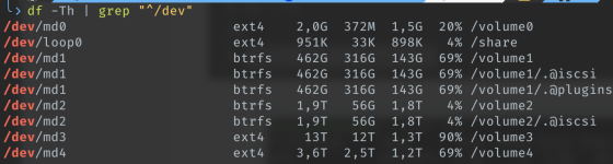

Bon et bien pas de lsblk sous ADM xd
Bon j'ai pu installer lblk avec opkg, mais l'affichage est bien moisi...
C'est pas aussi compact que que ce tu as eu...
Nickel ça ^^
Javais essayé il y a quelques temps, rien compris mise a part qu'il me faisait des erreurs dans le kernel alors que javais pas encore commencé a le configurer 😅
