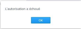

je dispose d'un compte Kdrive , et pour la synchronisation de mon NAS avec cloud sync, j'ai suivi le tuto de Cachem suivant;
Sauvegarder et synchroniser son NAS Synology avec kDrive
Cela fonctionnais bien depuis plusieurs mois depuis peu ca ne marche plus.
j'ai tenté de suprimer et réinstaller Cloud Sync, sans succès.
J'ai vérifié le tuto sur le site infomaniak
https://www.infomaniak.com/fr/support/faq/2404/kdrive-synchroniser-un-nas-synology-avec-un-drive-infomaniak
J'ais le message d'erreur lors du choix du cloud Webdav.

Pourtant le compte est valide et je me connecte sur Kdrive sans problème.

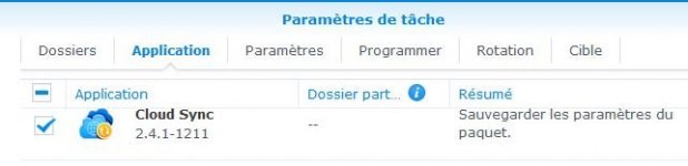

Hyper Backup utilise les meme parametres de connexion, et cela fonctionne sans problème.
Hyper backup sauvegarde aussi les parametres de Cloud Sync.

J’ai réinstallé la dernière version de Cloud Sync, mais toujours pareil. :? :cry:
Pas possible de configurer WebDav avec le cloud Kdrive. :!:

j'avais sauvegardé les paramètres de Cloud sync avec hyperbackup.
Comment faire pour récupérer ces paramètres,?

Pour restaurer tes paramètres, il existe plusieurs méthodes : https://www.synology.com/fr-fr/knowledgebase/DSM/tutorial/Backup/How_to_restore_settings_apps_files_permissions_by_Hyper_Backup
Il me semble que par rapport à ton besoin, c'est le point 2 qui te concerne.

Par contre pour la restauration des paramètres, j'ai reconfigurer manuellement.
autant la restauration des fichiers, je comprends, mais la restauration des paramètres de configuration, j'ai pas trouvé.
