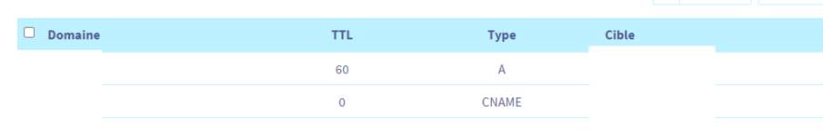

Dans la partie Cible :
Type A tu dois retrouver ton IPv4 publique et pour le type CNAME tu dois indiquer le nom de domaine racine : toto.fr

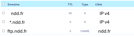

j'avais mis :
en CNAME j'ai juste le ftp.ndd.fr
Donc si je comprends bien, je supprime la 2eme ligne pour la remplacer par une config de ce type :
Oui c'est bien cela : *ndd.fr ; type CNAME ; Cible =ndd.fr
Avec ce type d'entrée générique tu n'a pas besoins d'inscrire tes sous-domaine nominativement chez OVH
Ah ok mais en mettant *.ndd.fr ; type A ; Cible IP v4 , ça donne la même chose, tu n'as pas besoin non plus. Après il y a peut être des différences entre les deux solutions.
en tout cas c'est ce que j'ai fait mais ça ne fonctionne toujours pas :cry:
Je ne comprends vraiment pas
Autant pour moi ; j'avais oublier que je suis en IP dynamique :oops: donc je dois mettre CNAME et le nom de domaine maitre ( puisque l'IP peut changer )
Dans ton cas ( IP fixe ) tu dois pouvoir mettre : *ndd.fr ; type CNAME ; cible IPv4
