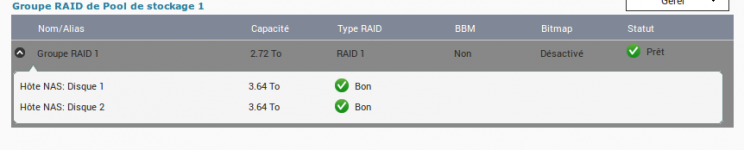

Je viens de terminer le remplacement des 2 disques en raid1l'opération c'est bien passé mais la capacité est toujours de 3 TO et non 4 TO
Comment étendre le volume pour atteindre les 4 TO sans effacer les données ?

Merci pour l'information néanmoins je ne peu pas effectuer de migration de raid car je suis toujours en RAID 1 d’ailleurs l'option de migration est dés-activité dans l'interface.
Pour rappel les étapes que j'ai effectué:
* Remplacer le premier disque de 3TO défectueux par un de 4 TO (avec la fonction Remplacer les disques un par un)
* Attente de la resynchro des disques
* Remplacer le second disque de 3 TO par un autre de 4 TO
D'autre piste ? j'ai beau retourner la doc qnap dans tous les sens je ne trouve rien.
C'est quand même une fonctionnalité élémentaire de changer de disque pour étendre la capacité d'un raid, je dois mal chercher c'est la première fois que je fais cette opération :)

Tu as 20% d'espace réservé pour les Snapshots
Oui du coup 20% de 4 TO je devrais avoir de dispo 3.2 TO.
Pour le moment la capacité du volume est limité à 2.05 TO du coup 50% d'espace réservé et non 20%.
Si je clique sur étendre le volume de stockage il me demande de sélectionner un disque mais la liste est vide. (voir capture d'écran)
