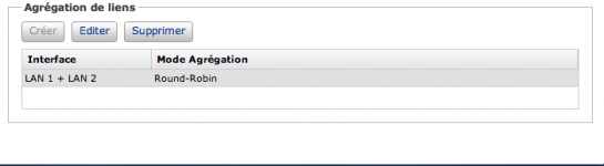

Si le NAS a 2 port ethernet et étant donné que ma box est plutôt limité en connexion, est ce possible de mettre sur se second port ethernet ma console (par exemple) et d’être toujours vu par le réseau et bine entendu que la console ait accès au réseau et a internet? (je ne vois pas pourquoi non mais bon... autant demander)
Les 2 ports Ethernet = 2 IP locales ou alors l'agrégation de liens qui ne donne qu'une IP locale avec les bonus :) (voir ici
+voici 2 copies écran issues d'un AS 602 T en bas de ce message.
Non il n'est pas possible de brancher ta console en Ethernet sur le NAS. Mais pour ta box et donc ta console, tu peux solutionner l'affaire en achetant un switch comme celui ci au hasard que tu branches sur un port de ta box : switch - exemple
    109.7 KB · Affichages: 1 097
    19.6 KB · Affichages: 1 097
