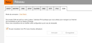

mon NAS était derrière une box Orange où j'avais pu configurer les ports d'accès externe (suivant le tuto de ce site) et l'accès extérieur fonctionnait parfaitement, sans Quickconnect.
Suite au remplacement de la box par une box 7 fibre SFR, je ne retrouve pas, dans l'interface, l'endroit où définir les ports.
Si quelqu'un est dans cette configuration et peut me filer un coup de main...
Merci d'avance.
