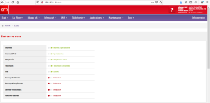

Normalement quand tu es sur la page de ta box en haut à droite tu dois avoir l'information.
Par exemple ( images prises sur internet)
Hello, je n'ai pas la même interface que toi. Ici çà peut aider ?

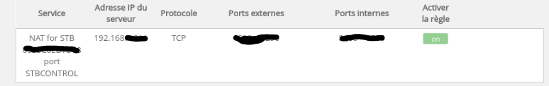

Alors j'ai regardé pour l'upnp et j'ai une règle active qui concerne le décodeur TV je pense : STBControl avec le protocole + ports internes/externes.
Je suppose que cela permet l'enregistrement à distance + contrôle décodeur (télécommande) via l'appli SFR
Si je désactive, cela veut dire que je dois mettre ceci ailleurs dans un autre paramètre de la box ?
Si tu désactives l' Upnp et que cette règle d'ouverture de port reste présente, ton service continuera à fonctionner.
Ok Merci. Sinon dans le cas contraire, je pourrais mettre en dur l'ouverture de port avec l'adresse LAN comme on peut faire pour le NAS, Open VPN, Wireguard, en ayant aussi pris soin de lui attribuer une adresse LAN fixe . çà devrait aussi fonctionner je suppose
