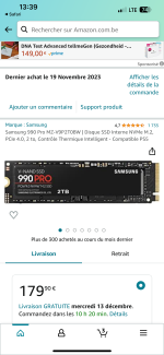

J'hésite à le prendre à ce prix là où bien j'attends les soldes mais je dois être sur que j'ai pas besoin du dissipateur comme il seront placer sur la carte d'extension !
990 pro 1to
Si c'est pour mettre sur une QM2-2P-384A il faut prendre des modeles sans dissipateur, car tu va devoir mettre pad + dissipateur de la QM2-2P-384A

OK donc sans dissipateur confirmé et j'attendrais les soldes alors on est pas à 3 semaines près.
