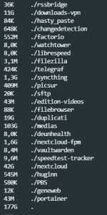

A titre d'exemple, j'utilise 177Go de mon SSD pour docker dans mon OMV.
Voici un peu de détails si tu le souhaite :
Et j'ai 63Go d'utilisé sur mon SSD réservé au systeme ( un 250Go )
A voir donc ton besoin, mais effectivement 250Go cela peut etre juste et je rejoint @Neo974 , au prix des 1To actuellement ...
Par contre, de base il n'est pas prévu d'installer OMV sur le meme SSD avec une partition pour Docker même si c'est possible en jouant de la ligne de commande :)
