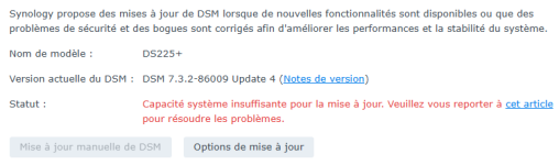

Bonjour à tous
DSM me dit qu'il faut que je mette à jour mais il me dit aussi que ma capacité système est insuffisante... or j'ai un NAS récent avec encore plein de place.
Selon le lien mentionné, il semblerait que ma partition système soit le problème, peut-être des conteneurs Docker... mais comment puis-je vérifier, voir ce qui prend de la place et le déplacer ?
Merci d'avance de votre aide!

Bonjour à tous

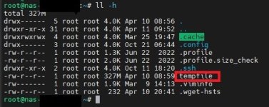

avez vous fait des testes de débits en ssh, cela m'était arrivé en faisant un teste de débits entre mes deux nas, résolu avec un ticket, il avait suprimé ce fichier.
en fouillant, j(ai retrouvé, c'était celui-ci
Il arrive trop tard puisque j’ai migré mes disques sur mon nouveau DS225+ hier soir ( c’était presque trop facile !)
Donc migration depuis un ancien NAS, avec sans doute des partitions système créées par DSM6 (ou moins), c'est bien ça ?
On peut vérifier en SSH avec la commande
df -h
Les nouvelles créées avec DSM7.x font 8Go, les anciennes 2,3Go.
