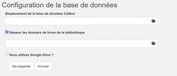

Quelqu'un pourrait m'indiquer le chemin à indiquer voir image jointe

celui que tu as renseignè dans ton YAML.....et où tu As déposé ton fichier .db créé par Calibre sur ton PC
Re bonjour,
Si tu installes Calibre-web c'est pour lire Calibre - Il faut donc avoir :
1. Calibre d'installé et classer tes livres - c'est une plate forme de gestion - qui sert de serveur : https://calibre-ebook.com/fr
2. Calibre-web est un client de Calibre pour lire de façon +agréable tes livres et les classer sur des étagères et ou par thématique. Donc Calibre-web a besoin de Calibre avant d'être installé et demande à l'installation, la localisation de la DB de Calibre.
Dans cette config, les livres sont à téléverser sur Calibre et à lire sur Calibre-web - c'est une solution un peu compliquée à installer et à configurer si tu débutes et chronophage dans la gestion.
Calibre-Web Auto - ton autre poste - "compile" en une seule application en partie la fonction de Calibre et Calibre-web donc peut fonctionner en solo sans avoir besoin de communiquer avec une DB externe.
J'ai réussi à donner la direction de la base sur qnap, dossier avec plusieurs livres et il a créer sa base. Cela fonctionne.
