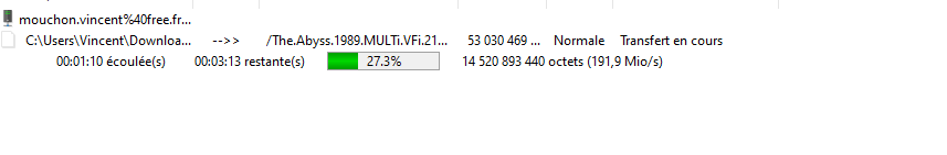

Je vous joint une capture quand je passe par le nas + une capture du meme fichier en ftp sur rapidgator ca se passe de commentaire.
Est ce que je dois faire le test sans QuickConnect ? Mais je doute que ca change quoi que ce soit.

je suis moi aussi en Freebox Ultra (8Gb/s symétrique), je mets ici les captures down et up en SMB depuis un autres nas derrière une Freebox Pop (Up 700Mb/s, Down 1Gb/s)
Les 2 nas sont en RJ45 a 1Gb/s
je pense pouvoir confirmer que le soucis proviens de SFR a moins que le FTP soit mal paramétré ;)

je ne suis pas certain que le paramétrage soit foiré du coté FTP sinon je ne chargerais pas a environs 65 mo/s depuis chez mon père.
Le soucis vient plutôt de l'autre sens et je ne suis pas certain que le goulot d'étranglement vienne de chez SFR.
La toi tu as deux box Free et tu ne sorts pas du réseau de Free en gros.
Alors que moi si mais je n'arrive pas à piger ce bridage de ouf quoi encore ca serait je ne sais pas moi 30/40 mo/s tu te dis allez ok c est déjà pas mal mais la 3mo/s ....

Alors toujours sur un nas distant toujours avec 1 RJ45 directe sur la Freebox en FTPS (se ne serait pas drôle sinon) on peux s'apercevoir que se protocole bride énormément les transfères par rapport au SMB
De la Pop vers l'Ultra : Up 700Mb/s -> Down 8Gb/s
Et de l'Ultra vers la Pop : Up 8Gb/s -> Down 5Gb/s
