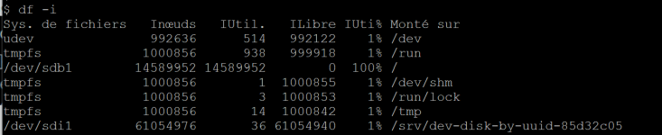

j'ai vérifier l'espace disponible avec df -i
le répertoire est bien à 100% mais le disque est à 60%

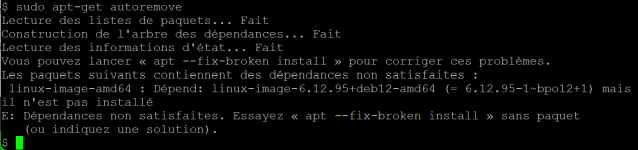

  • Supprimer les anciens noyaux Linux inutilisés (très gourmands en espace) :sudo apt-get autoremove
j'ai sortie la liste des anciens noyaux

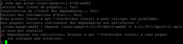

puis supprimer limage la plus ancienne linux-image-6.1.0-28-amd64

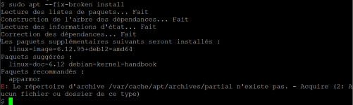

du coup j'ai fait : sudo apt --fix-broken install mais ca n'a pas fonctionner

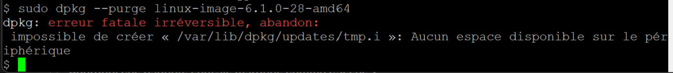

et en forçant la purge du paquet spécifique
de nouveau le message d'erreur manque d'espace !!! je tourne en rond si quelqu'un pourrait m'aider a résoudre se problème ça serrait top
Avec df -i tu ne vérifies pas l'espace libre, mais les inodes disponibles.
Pour vérifier l'espace libre, on utilise :
df -h
Concernant les inodes, c'est assez rare de ne plus en avoir de dispo, peut etre un mauvais choix lors de la création de la partition, ou alors une tres ancienne partition ?
Dans tous les cas, cela sort de mon domaine de compétence, aucune idée s'il est possible de modifier cela sans avoir a re-créer la partition ( et donc a formater ) mais j'ai l'impression que cela n'est pas possible :

oui je sais pour df -i ca ma permis de voir que le répertoire est à 100% utilisé et df -h le disk dur à 60%
en effet il n'est pas possible de modifier la capaciter du répertoire sans formater de ce que j'ai lu sur le net
c'est pour ça que j'ai voulu vider se répertoire mais j'ai des erreurs qui men empêche d'ou la demande d'aide
