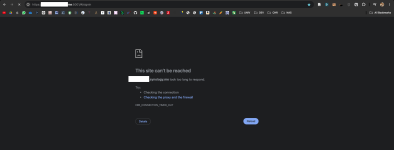

Je me permets de vous demander de l'aide concernant l'accès à mon NAS depuis l'extérieur.
Je possède un NAS DS224+ connecté en RJ45 à une Livebox, et j'ai suivi scrupuleusement ce tutoriel : https://mariushosting.com/synology-how-to-enable-https-on-dsm-7/ et https://mariushosting.com/synology-how-to-add-wildcard-certificate/.
À la fin, j'obtiens bien mon nomdedomaine.synology.me, et cela fonctionne parfaitement en local. Cependant, dès que je tente d'y accéder via ma connexion 4G, je n'obtiens rien en utilisant l'adresse https://nomdedomaine.synology.me:5001/#/signin (j'ai essayé avec différents navigateurs).
Je dois avouer que je ne suis pas hyper à l'aise avec les notions de réseau, je m'excuse donc par avance... (mais je me débrouille bien en ligne de commande si besoin)
PS : Les ports sont bien ouverts sur ma Livebox.

Quel message d'erreur obtient tu ?
Le pare-feu de synology est activé et bien configuré ?

Absolument pas... Est-ce necessaire ? Si auriez vous des conseils ou tuto ?

je vois que tu utilises le port par défaut du Nas (5001), il faut le changer
Voici un tuto qui parle des bonnes pratiques pour configurer un NAS Synology entre autre le pare-feu
Tu as également ce tutoriel
