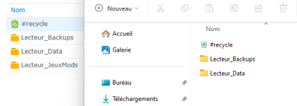

1) Le répertoire destination "Lecteur_JeuxMods" est toujours présent sur le NAS (à gauche ci-dessous) mais n'est plus visible lorsque j'accède à mon NAS en chemin UNC (\\XXX\xxxxxxxx\Lecteur_JeuxMods) depuis l'explorateur de mon PC (à droite) :
Comme si les attributs du répertoire avaient changé .... !?

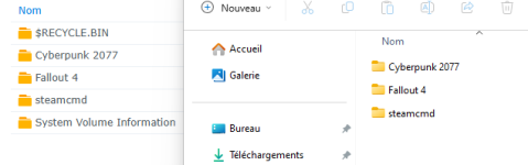

2) les données (dans Lecteur_JeuxMods) ont bien été copiés sur le NAS mais un répertoire en plus a été ajouté .... le fameux "System Volume Information" (que l'on voit à gauche) alors qu'il ne se trouve pas sur le répertoire source sur mon PC même en fichier caché (à droite) :

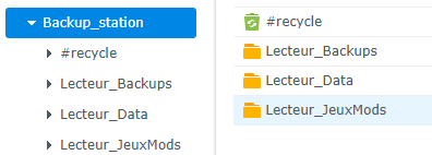

J'ai ajouté, dans le doute, au niveau des options de lancement du Robocopy /XD "E:\System Volume Information", autrement dit je lui ai dit de ne pas copier le répertoire System Volume Information au niveau de la source.
Je n'ai pas eu d'erreur !
Côté File Station sur le NAS c'est parfait, les données sont copiées et je ne retrouve plus "System Volume Information" dans "LecteurJeux_Mods" :

En revanche, côté PC ... le répertoire "Lecteur_JeuxMods" est de nouveau invisible :

... mais un répertoire en plus a été ajouté .... le fameux "System Volume Information" (que l'on voit à gauche) alors qu'il ne se trouve pas sur le répertoire source sur mon PC même en fichier caché (à droite) :
J’imagine que System Volume Information était à la racine d’un (HDD), et que tu l’as exporté/sauvegardé sans t’en rendre compte car ce dossier n'est pas caché mais protégé du système d’exploitation.
A mon avis tu as modifié les permission à la main , ou alors c'était sur un HDD en USB ! De base ce dossier ne peut pas être copié (en tout cas, pas dans un environement STD.)
