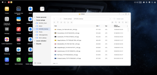

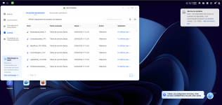

(5) Vérifie que la tâche a réussi (5)
En visu du dossier cible en premier, également via le Journal de transmission
(77 fichiers dans mon exemple)
