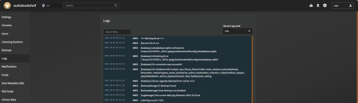

Bonjour Audiobookshelf a été mis a jour en version 2.4.4.0 mais ne fonctionne plus dans cette version.
oui le redémarrage ne change rien , problème toujours présent sur un Ts-251+ avec le dernier firmware 5.1.2.2533
I'm having the exact same issue after installing the new version. Any ideas on how to resolve?
Model: TS-453 Pro
Current firmware version: QTS 5.1.2.2533
