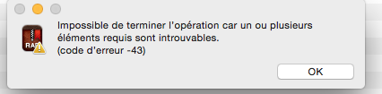

Est-ce que ça marche normalement l'AS5102T d'Asustor sous MacOS 10.10.4 ?
Je viens tout juste de faire l'acquisition de ce nouveau joujou et l'installation a très bien fonctionné et... pour l'instant, la configuration «semble» avoir aussi fonctionné, du moins pour les paramètres de base.
J'ai accès au NAS à partir du Finder à partir du iMac... pas de problèmes de ce côté-là.
Mon problème, c'est lorsque j'essaie de copier des fichiers/dossiers du iMac vers le NAS. Ça ne passe tout simplement pas. Je reçois des messages d'erreurs disant principalement que le fichier/dossier que j'essaie de copier du iMac vers le NAS n'existe pas.
Si j'essaie de copier un seul fichier à la fois, je reçois le message ci-joint... mais il copie le fichier (son nom) à ZÉRO octet. Je réessaie et là ça passe.
Merci pour votre aide bienveillante à un nouveau venu.

Tu te connectes comment via le Finder?
En invite ou utilisateur enregistré?
Tu utilise l'AFP ou le smb?
Je vais tout simplement dans le menu ALLER
Se connecter au serveur
Parcourir
Et je double-click sur le NAS
Ça me donne : smb://as5102t
Je me connecte comme ADMIN avec mon mot de passe.
P.S.- Ta question a suscité des doutes dans mon esprit.
J'ai utilisé la fonction AFP pour me brancher au NAS et là ça marche. EUREKA !
Etait-ce aussi bête que ça ?

En résumé, le protocole AFP semble fonctionner parfaitement bien pour transférer des fichiers/dossiers du iMac vers le NAS.
Par contre, le protocole Samba ne semble pas fonctionner, pour des raisons inconnues, même s'il le devrait, si je comprends bien.
Donc, pour l'instant, n'utiliser que l'AFP.
