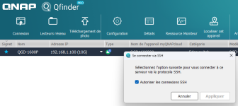

As tu la possibilité en SSH de donner le résultat de :
cat /etc/config/ulinux.conf | head
et comment saisir "cat /etc/config/ulinux.conf | head"

Je vais quand même me mettre au SSH !
