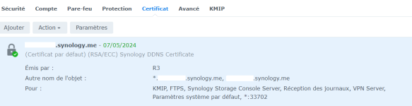

J'ajoute que le certificat fonctionne bien quand je me connecte en DSM en HTTPS. Il est bien reconnu!

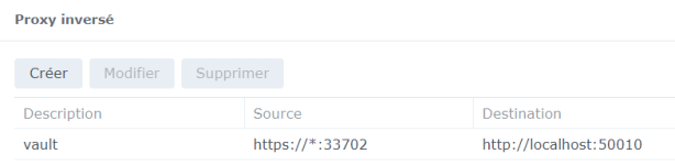

Configuration proxy inversé (je n'ai pas mis d'en-tête personnalisé) :
On voit bien que le port externe est le 33702 par exemple pour rediriger en interne sur le port 50010. Le pare-feu de mon NAS n'est pas activé. Je n'ai pas de règle statique.
Configuration du certificat de mon domaine :

Je pense qu'il faut que tu passes par le reverse proxy de DSM pour avoir le port 443 sur ton domaine qui aboutisse à ton vaultwarden.
Car le certificat n'est valable que pour le port 443, pas un autre.
Regarde mes deux tutos sur le nom de domaine synology, et celui sur vaultwarden (voir lien dans ma signature).

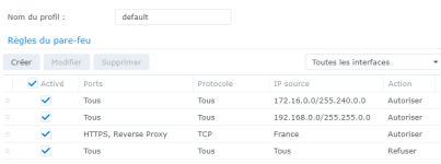

J'ai mis exactement les mêmes règles (même ordre) de pare-feu que dans le tuto hormis la règle Synology Server Drive car je ne m'en sers pas pour le moment.

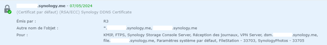

On voit bien le file.toto.synology.me pour le certificat toto.synology.me
