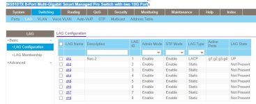

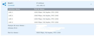

J'ai donc voulu faire de l'agrégation de lien mais je n'arrive pas à le configurer...
Voici le matos :
NAS RS2418+ avec 12 disques de 3To WD RED en RAID 5 et 8Go de mémoire
Switch Neatgear MS510TX 8-Port Multi-Gigabit Smart Managed Pro Switch with two 10G Ports
Plusieurs PC en 1Gb et 1 en 10Gb
Avant tout, je tiens à préciser que sur mon autre nas RS2421+ équipé de la carte 10Gb et avec la même config de raid, j'arrive à environ 500Mo/s en lecture/écriture.
Sauf erreur de ma part, depuis le PC en 10Gb, je devrais pouvoir écrire ou lire sur le nas en 4Gb puisque 4x1Gb mais je reste limité au 1Gb
Même si je copie un fichier depuis deux PC différents, je n'arrive pas à dépasser (au total) le 1Gb..
voici des captures de la config :
Si quelqu'un a une idée de ce qui cloche dans ma config?
Merci!

Pour l’agrégation de lien, il doit y avoir un amalgame. Le gain est obtenu avec plusieurs ordinateurs (dont la charge est repartie). Avec un seul PC, tu ne pourras pas dépasser 1Gb/s. Les performances sont la somme de plusieurs ordinateurs…

Je n'étais pas certain du fonctionnement de l'agrégation.
Du coup la solution d'avoir 4x1Gb pour 4 PC différents est tout de même utile pour mon utilisation. Je pense avoir bien configuré coté switch et nas mais ça ne fonctionne pas. Quand je copie deux fichiers sur deux PC, la vitesse totale des deux copies est de seulement 1Gb...
J’imagine que tu as fait le test avec plusieurs tailles de fichiers, si oui, c’est effectivement étrange. Il faudra dans un premier temps faire un essai avec seulement 2 ports réseau (sur le NAS et sur le switch).
J'ai surtout essayé avec des fichiers de 3/4 Go. Mais des fichiers différents pour chaque copie de chaque PC.
Vais essayer sur 2 ports seulement dès qu'il sera dispo et moi aussi...
