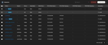

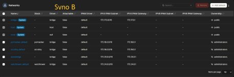

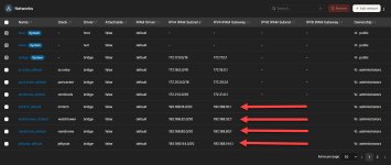

Je rencontre un probléme sous Portainer , pourquoi ces IP sur mes stacks , je suis un peu perdu , sachant que sur mon Syno B tout est normal ! et sur un autre Syno Test également , je trouve cela étrange ... :unsure:
    96.8 KB · Affichages: 15

Sous réseau docker , c'est une IP interne pour Immich ! par contre omnitools c'est correct ! il nous faut l'expertise d'un spécialiste pour clarifier cette chose ;) Réseau sous Docker.jpg
