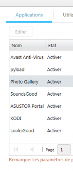

Bug mineur vu sur la gestion des privilèges des appli.
Lorsque l'on crée un nouveau user, la dernière option est la configuration des privilèges des applis.
j'ai pu constaté que dans cette fenêtre, on est limité qu'aux 6 premières appli installées. => pour les autres, il faut repasser par le menu "privilèges" où là on retrouve bien toutes les applis possibles.
    9.3 KB · Affichages: 1 546
    86.3 KB · Affichages: 1 546

concernant la copie écran de "Contrôle d'Accès" elle n'est pas "entière". on ne voit pas si la flèche pour faire défiler les apps est présente ou non. j'ai regardé de mon côté je l'ai pourtant
:oops:
Effectivement, il y a bien un accesseur. A ma décharge, il n'apparait du coup que si je touche a la mollette de la souris. Contrairement sur d'autre fenêtre où il est directement visible.
