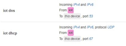

Petit sujet bonus dans la suite de mes bidouilles
J'ai rajouté une interface IOT en wlan 0-1, à laquelle j'ai mis un réseau wifi à part openwrtiot (192.168.5.1). L'idée est d'avoir un wifi famille (nas, téléphone maison,...) et un wifi à part, duquel on ne peut pas joindre les appareils du réseau famille pour les iot (commande store à distance meross, prise éléctrique meross...).
J'ai mis le custom DNS de mon adguard 192.168.1.20
J'ai ajouté 1 règle dans le Firewall > General Settings : iot > wan reject / accept / reject
J'ai ajouté 2 traffic rules :
Le wifi openwrtiot fonctionne bien, j'ai internet mais pas accès aux appareils du réseau famille.
MAIS
Je retombe sur mon problème précédent, à savoir, une seul adresse 192.168.1.1 concentre toutes les requetes des appareils du réseau openwrtiot. Si je force le DHCP options en 6,192.168.1.20, je perds alors toute connectivité internet sur le réseau openwrtiot.
Je pense que j'ai loupé un truc dans la config, car j'aimerais voir les ip du réseau openwrtiot 192.168.5.X directement sur mon adguard en 192.168.1.20.
Est ce possible selon vous ?
MAIS
En créant ton nouveau vlan, tu as dû spécifier l'adresse de ton routeur dans le même masque de sous réseau.
Tu as fait des règles pour que ton sous réseau iot ne puisse pas accéder à ton sous réseau famille.
Or tu specifies dans les options DHCP que l'appareil dans le sous réseau famille doit reconnaître des appareils du sous réseau iot. Je pense que ça vient en conflit avec tes règles de pare feu précédemment citées.
Par contre je vois pas trop quelle solution adopter.... Ou alors carrément créer un adguard spécifique à ton sous réseau iot, en macvlan avec le sous réseau iot ?
Soit ça (le macvlan mais j'en ai jamais fait), soit je laisse comme cela. Etant donné que les requetes DNS de tous les appareils iot vont sur la meme ip dans adguard, 192.168.1.1, je peux créer des blocages spécifiques que pour cet appareil dans adguard. En gros, j'ai une seule IP 192.168.1.1 dans adguard, qui concetre tous les iot. Un peu le bordel niveau nombre de requete mais plus "simple" à manager
qu'en penses tu ?
qu'en penses tu ?
Euh j'en pense que 192.168.1.1 c'est ton routeur. Donc si tu mets des blocage en nommant 192.168.1.1, certes tu bloques tes appareils iot, mais tu bloques surtout ton routeur et tout ce qui passe par lui... Donc tout ton réseau
hmm j'avais pas vu ça comme ça...
Mais pour créer le macvlan specifique avec adguard, il faut que j'ai un appareil avec adguard connecté sur le réseau iot forcément non ?
Je suis très loin d'être calé sur tout ce qui concerne le réseau pour être honnête, je ne te dis que ce que j'en comprends.
Le macvlan je ne maîtrise pas du tout donc je dis peut être une bêtise le concernant.
Je pensai que si tu crée un container adguard en macvlan sur le bon sous réseau (iot), ça peut peut être le faire.... Mais je sais pas faire.
