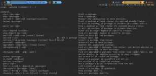

Connecte toi en SSH et lance les commandes suivantes, sans arguments :
synosystemctl
synopkg
Si tu as encore les erreurs, je ne saurais t'aider, faudra contacter le support Synology.
