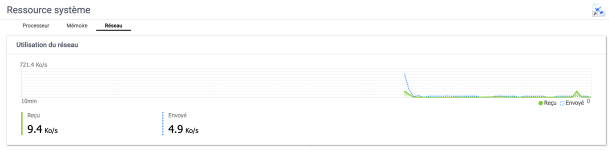

J'ai désactivé Multimedia console, et en effet on dirait bien que c'est ca ! :
    82.1 KB · Affichages: 3
Du coup, si je n'utilise que plex, a quoi me servent ces services? et pourquoi ils envoient et recoivent 1mo? :unsure:

oui ils sont tous intallés par defaut, et quand j'ai coupé multimedia console ils se sont aussi tous coupé
A tester mais je suspecterai QuMagie en 1er. Il y a de l'analyse des photos via IA. Essaye de réactiver Multimédia Console mais de désactiver QuMagie
Bon et bien bizarrement apres avoir tout reactivé j'ai une activité "normale" que quelques Ko qui circulent...
Je vais continuer a surveiller ca mais merci pour votre aide!
