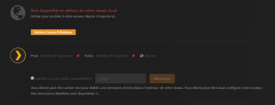

Plex accessible de façon sécurisée depuis l’extérieur

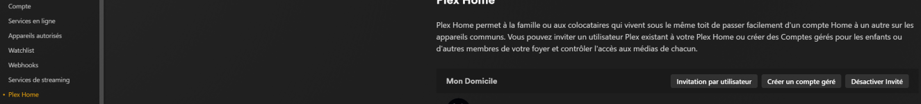

Concernant Plex - qui est un logiciel propriétaire - l'accès extérieur (+ transcodage + utilisateurs supplémentaires + Tél portable ...) ne peut s'opérer qu'avec un Plex-Pass. As-tu souscrit à cet abonnement ? Aussi, tes proches devront être inscrit (gratuit sur Plex.tv) pour avoir un compte sur ton serveur (à mettre en mode Plex Home pour pouvoir profiter de tes avantages du PlexPass).

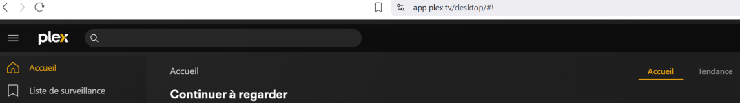

Aussi, l'accès à Plex peut toujours se faire automatiquement via l'adresse web (que tu ais ouvert un port spé ou pas) : https://app.plex.tv/
Pour que Plex fonctionne, il faut qu'il soit connecté à l'externe
1. soit en mode automatique via UPnP de ta Box ou routeur, ou
2. soit avec un NDD dédié (en 443) -> Accès à distance désactivé, ou

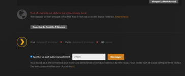

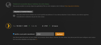

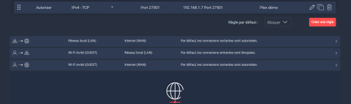

3. soit ce qui correspondrait à ta demande : ouvrir un port (au choix) sur ton routeur dédié à Plex ex : 27501
Puis, Activer l'accès à distance :
et, spécifier le port choisit (ouvert sur le routeur)
Et le tour est joué :
Je rappelle une fois encore que pour Plex, l'accès se fera toujours automatiquement via l'adresse https://app.plex.tv

Pour l'ouverture externe tu choisis le port que tu veux (et que tu peux changer à tout moment)
Aussi, que tu ouvres un port dédié vers le 32400 (du docker) ou que tu rediriges ce dernier vers un NDD en 443 = l'accès externe à Plex se fera toujours via https://app.plex.tv
Donc dans ton cas, le + simple reste d'ouvrir un port au choix vers Plex - en terme de sécu, je pense que ce sera du pareil au même
