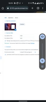

J'ai créé une règle comme sur le Tuto en Proxyinverse :
Mes règles sur mon Modem et routeur de proxy inverse sont créer pour ouvrir les port nécessaire .
Je ne comprends pas sur la page DDNS cela semble être ok .

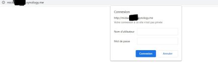

Autre chose, a cette page en local l'identifiant du DSM ainsi que le mot de passe ne fonctionne pas, dois je mettre mon email et le mot de passe de mon compte synology ? Je ne comprends pas .
Pour avoir une connection sécutisé en https il faut un certificat Let'S Encrypt . Cela ce configure :
Panneau de configuration / Sécurité / Certificat Puis en cliquant sur Ajouter
Tu as apriori besoin d'un certificat
Tu peux suivre ce tuto pour être sûr de ne rien oublier.

Et bien je doute mais possible qu'il y ait une erreur pourtant j'ai vérifié comme dans le tutoriel.
Normalement pour dsm, c'est mieux de mettre https, ensuite le port 4000 c'est toi qui a personnalisé le port ou une erreur ?
P.s sur une des captures on voit ton ip externe, c'est préférable de le masquer.
J'ai effectivement modifié le port Cômme le tuto, pour dsm https je ne comprends pas, est ce ceci ?
Pour l'ip externe je sais c'est voulu ci quelqu'un peu essayer de ce connecter je n'ai pas d'ip fixe il me semble.
C'est bon cela fonctionne apres un renouvellement du certificat merci de m'avoir guidé je n'aurais pas pensé que ceci puisse me bloquer.
