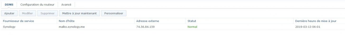

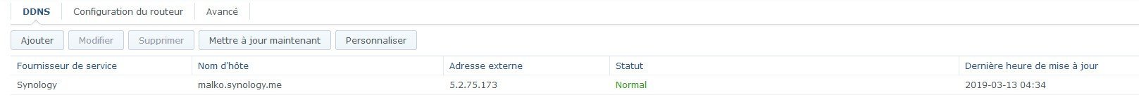

Ben je viens de faire une mise à jour pour l'heure et j'ai exactement la même chose que toi à l écran mais j'ai toujours le même message. :-x je te mets 2 capture dis moi si c'est bon ce que j'ai.

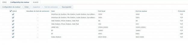

Salut , non j'ai rien changé sur mon routeur à apart ouvrir les ports 80 et 443 comme tu le suggère.je te mets 3 captures d'écran tu verras mon adresse externe change car quand je vais dans configuration du routeur ça me dit que ma passerelle n'est pas correct donc je retourne dans réseau pour modifier la passerelle et la mettre en haut .ceci est à cause de mon vpn.En fait c'est la passerelle du VPN qui est prioritaire apparemment.J'ai aussi suprimé l'ouverture du port 500i sur le routeur mais c'est toujours pareil.

désactivez le parefeu de la box de votre opérateur et celui du synology, voyez si cela fonctionne, puis activez de nouveau le parefeu de la box de l'opérateur, puis :
cela fonctionne, puis activez le parefeu de nouveau le parefeu du synology et voyez si cela fonctionne.
https://whoer.net/fr/checkwhois :wink:

tu as touché quelque chose vue que cela à fonctionné à un momments, voir les screens précédent.
