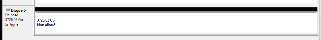

Le gestionnaire de disques Windows les détecte au bout d'un long moment, mais impossible d'initialiser.
Pareil côté AOMEI Partition assistant, il voit les HDD mais impossible d'en faire quoi que ce soit.
La réparation du MBR ne marche pas. C'est fou...
