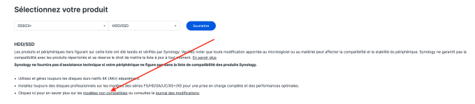

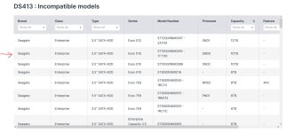

Le forum Reddit m'a fourni une piste que j'ai suivie, et hélas mon disque est dans la liste d'incompatibilité avec le DS413, visible ici: https://www.synology.com/en-us/compatibility?search_by=products&model=DS413&category=hdds_no_ssd_trim :
Le firmware indiqué dans la ligne d'incompatibilité est "SND0" alors que les miens ont un Firmware "SNE0", mais rien ne dit qu'une version de Firmware plus récente rendra le disque compatible....
J'essaierai quand même d'installer DSM sur ces 10TB ce soir, en enlevant tout autre disque, et je verrai bien ce qu'il dit, mais j'ai peur d'être obligé d'acheter d'autres disques...
