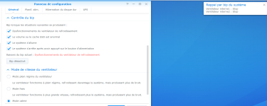

et là, j'ai une erreur signalée par un bip intermittent.
sur la page de configuration :
Aurais je manqué quelque chose ?
