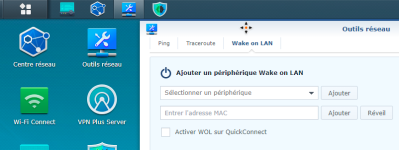

Sur un RT2600ac, il n'y a pas besoin de script, il y a une application :

Je te disais que quite à lancer un script sur le routeur, autant lancer via SRM... vu que c'est dispo...
