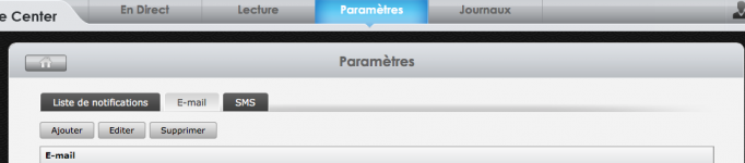

Pour les e-mails/notifications push
a) dans ADM (pas dans Surveillance Center) paramètres/notifications : renseigner une adresse e-mail "sortante"
b) puis une ou plusieurs adresses e-mails qui recevront les notifications
c) pour les notifications push tu peux installer aiSecure iOS/Android

sinon question : tu es chez qui? gmail? (pour l'erreur 5001)
oui je suis chez gmail. J'ai essayé en notification push, ça marche mais j'ai beaucoup trop d'alerte si je n'arrive pas à délimiter la zone d'alerte.
J'ai donc du la désactiver, je n'ai pas trouver de solution pour l'erreur 5001
Gmail avec validation en 2 étapes?
Si oui il faut attribuer un mot de passe "application" https://security.google.com/settings/security/apppasswords?pli%3D1&hl=fr&sarp=1&passwdsession=true&osid=1&authuser=0
