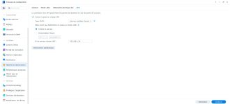

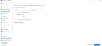

Voila mes reglages : dite moi si c'est bon ?
-DS420+ en "maitre"
-DS218Play en "serveur"
    109.5 KB · Affichages: 8
    106.7 KB · Affichages: 8
Ça m'a l'air d'être bon.
