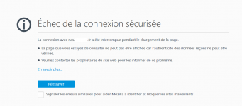

Je rencontre un soucis pour ouvrir mon nas vers l'exterieur,
Auparavant j'avais un serveur dédié dans le cloud auquel mon NAS était rattaché (via OpenVPN), ouverture du port sur PFsense et redirection aucun soucis, puis pour diverse raison j'ai voulu l'ouvrir directement sur ma box, je deconnecte le VPN puis j'ouvre le port 443 sur ma box en redirection sur mon NAS, malheureusement sans résultat (voir pièce jointe ). Le DNS redirige correctement et le certificat est parfaitement valide pour mon domaine ... (Letsencrypt) je suis un peu déboussolé,

Merci de ton retour, j'ai bien renseigné l'adresse IP dans mon nom de domaine (qui est statique) et j'ai bien essayé de taper en dur l'ip de la BOX,
le plus intriguant c'est que dans le doute je l'ai mis dans la DMZ et le port 8080 répond bien (voir capture)
j'ai déjà ré-initialisé le NAS dans le doute je ne sais plus quoi faire :cry: :cry:
