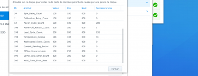

Partage nous ici des screnn des relevé smart détaillés de tes disques.

Je ne savais pas quoi prendre comme screens, alors dis-moi si ça va ou pas.

le "nombre de reconnexion du disque : 40" n'est pas bon signe !
pour avoir les rapport smart detaillé il faut aller dans Gestionnaire de stockage > HDD/SSD
Selectionner le disque et clique sur "Infos sur la santé", puis dans SMART et en bas de page Détails
Ps : Tu peux également utiliser la fonction Piece jointe d'un sujet pour y inclure tes images ;)

Voici les screens.
J'avais essayé les pièces jointes la dernière fois, en vain.
Capture d’écran 2020-11-30 à 17.48.00.png (168.69 Kio) Consulté 461 fois
Capture d’écran 2020-11-30 à 17.47.50.png (179.49 Kio) Consulté 461 fois
