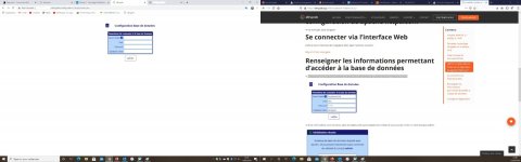

j 'ai suivi leur tuto https://ebrigade.app/wiki/installation-initiale-sur-pc/
j ai installé l 'application ebrigade dans le dossier web du nas
phpmyadmin et mariadb10 sont installés
j ai ouvert les ports 80 et 443
je peux accéder au site depuis extérieur et aussi en local
sur php myadmin j'ai créer un utilisateur et aussi créer une base comme expliqué

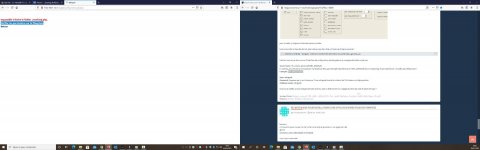

et j ai saisie la fenêtre de connexion comme sur la photo.
je suis en page blanche pas de message d 'erreur
et la fenêtre d initialisation réussi apparaît pas Image

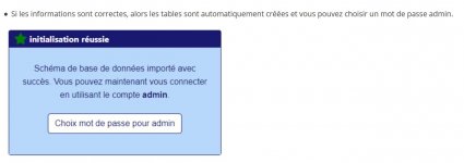

photo 3 quand la base est reconnue
photo 2 ce que j ai saisie
photo 1 site ebrigade sur nas par adresse ip publique et autre photo le site de l application avec explications

Sur le NAS > MariaDB10 la connexion TCP est bien active ?
Le pare-feu du NAS est actif ? Si oui montre tes réglages.
plutot que localhost:3307, a tu essayé avec 127.0.0.1:3307 ?
ou meme avec l'adresse ip local du nas suivi du port ? exemple : 192.168.0.11:3307

Une fois ceci ok, je retourne sur l'interface de configuration de ebrigade, et je renseigne les infos suivantes :
Server Name : IP_LOCAL_DU_NAS:PORT_MARIADB
IP_LOCAL_DU_NAS est a remplacé par l'ip locale du NAS, par exemple 192.168.0.42 et PORT_MARIADB est a remplacé par le port utilisé par mariadb ( par defaut 3307 )
Exemple : 192.168.0.42:3307
User : ebrigade
Password : le passe que tu as choisi pour l'user ebrigade lors de la création de l'utilisateur sur phpmyadmin
Database name : ebrigade
Ensuite, tu valide, sa peu charger pendant 2/3min, puis tu doit tomber sur la page du choix du mot de passe de login !
