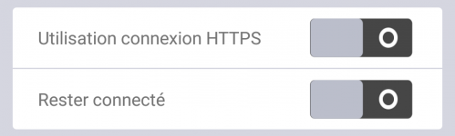

Après quelques jours d'essais et de tests, j'ai désactivé l'option "Rester connecté" dans AiData. L'appli fonctionne correctement et arrive à se connecter à mon NAS à chaque fois.
Pour l'instant, avec cette configuration, je n'ai plus d'échecs de connexion.

C'est vrai que si l'on met HTTPS et/ou Rester connecté, ça ne fonctionne pas, j'ai oublié ce détail :-?
