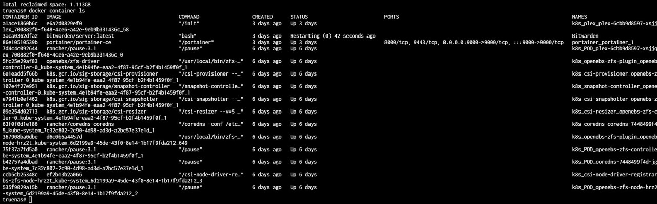

Maintenant, je lance l'installation avec la commande :
docker-compose up -d
L’installation démarre !

A la 1ere connexion, il vous faudra créer un utilisateur administrateur :
Choisissez un mot de passe fort, je vous conseil aussi de ne pas utiliser l'utilisateur "admin" par défaut et de le remplacer par un pseudo de votre choix.
Ensuite, Portainer souhaite savoir comment il doit se connecter a notre environnement "docker" :
On clique sur "Local", puis sur "Connect"
La configuration est finie
Maintenant, la page d’accueil s'affiche avec un résumé des conteneurs en cours, si on clique dessus, on peut avoir plus de détails, mais aussi les gérer, ..
